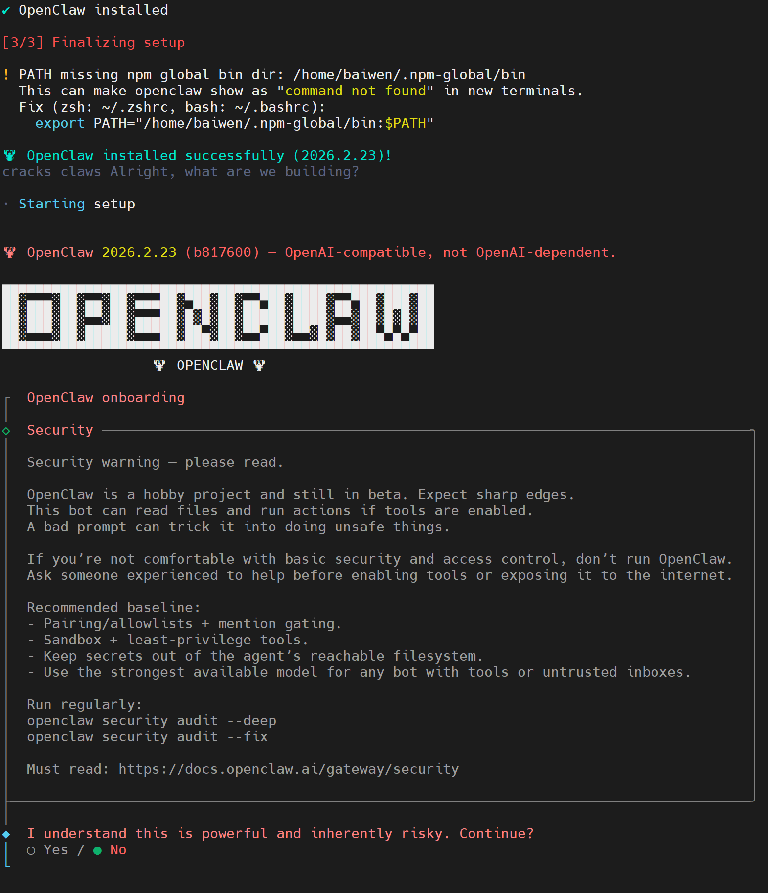

1.2 安全警告
安装成功后,会进入如下界面:
image-20260224182346972
这里系统会显示一个安全警告,询问你是否理解风险并继续:
  • ○ Yes - 是的,我理解风险,继续配置
  • ● No - 不,我不理解/不接受风险,退出
在命令行选择yes后按下回车。

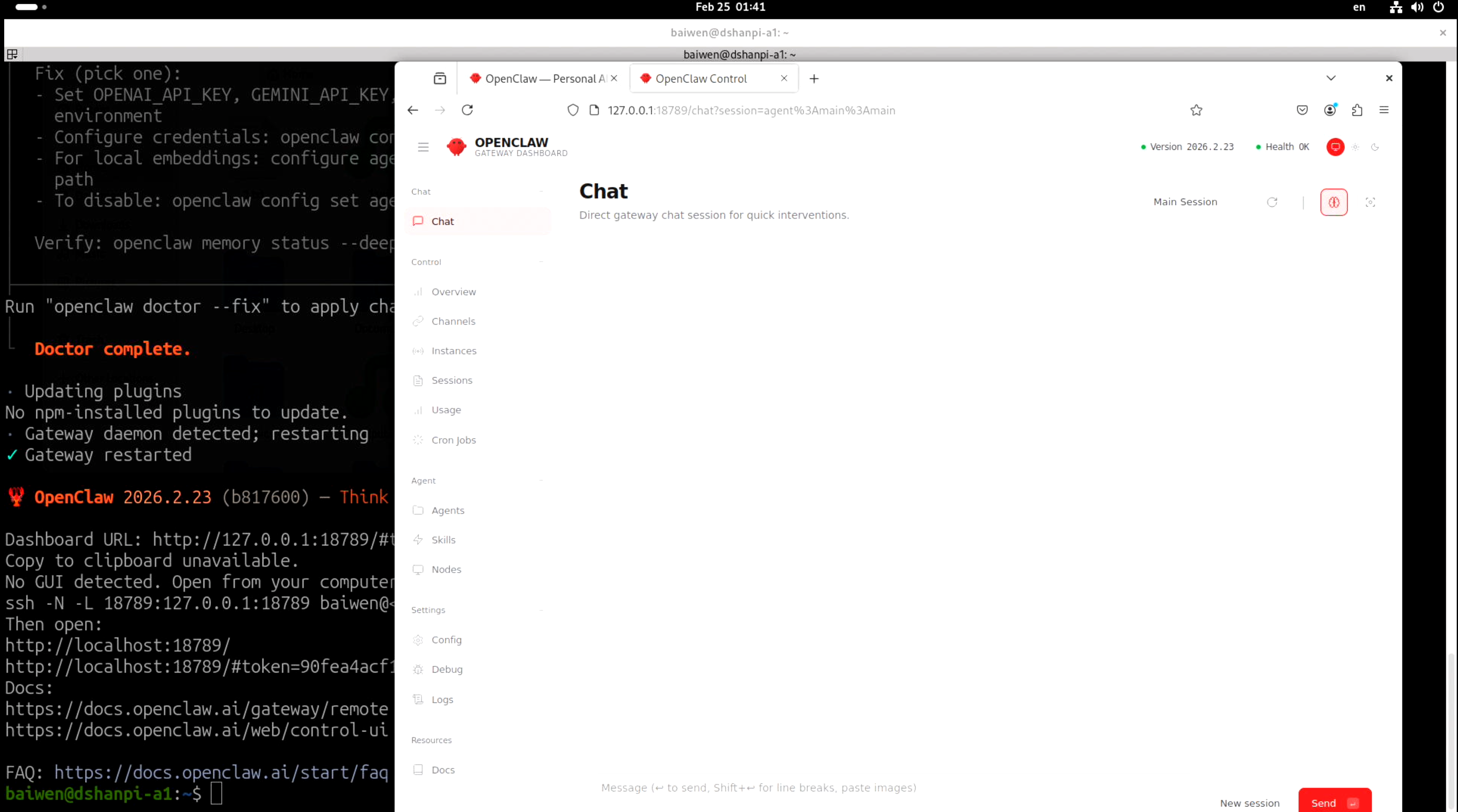

2. 运行效果
程序运行成功提示如下内容,可以看到OpenClaw 的 Web 管理界面(Dashboard)已启动,可以使用浏览器访问Dashboard URL后的网址:http://127.0.0.1:18789/#token=xxxxx....
🦞 OpenClaw 2026.2.23 (b817600) — Gateway online—please keep hands, feet, and appendages inside the shell at all times.
Dashboard URL: http://127.0.0.1:18789/#token=xxxxxxxxxxxxxxxxxxxxxxxxxxxxxxxxxxxx
Copy to clipboard unavailable.
No GUI detected. Open from your computer:
ssh -N -L 18789:127.0.0.1:18789 baiwen@192.168.1.52
Then open:
http://localhost:18789/
http://localhost:18789/#token=xxxxxxxxxxxxxxxxxxxxxxxxxxxxxxxxxxxx
Docs:
https://docs.openclaw.ai/gateway/remote
https://docs.openclaw.ai/web/control-ui
FAQ: https://docs.openclaw.ai/start/faq
下面可以使用浏览器打开Dashboard URL的网址可显示如下界面:
image-20260225094249342

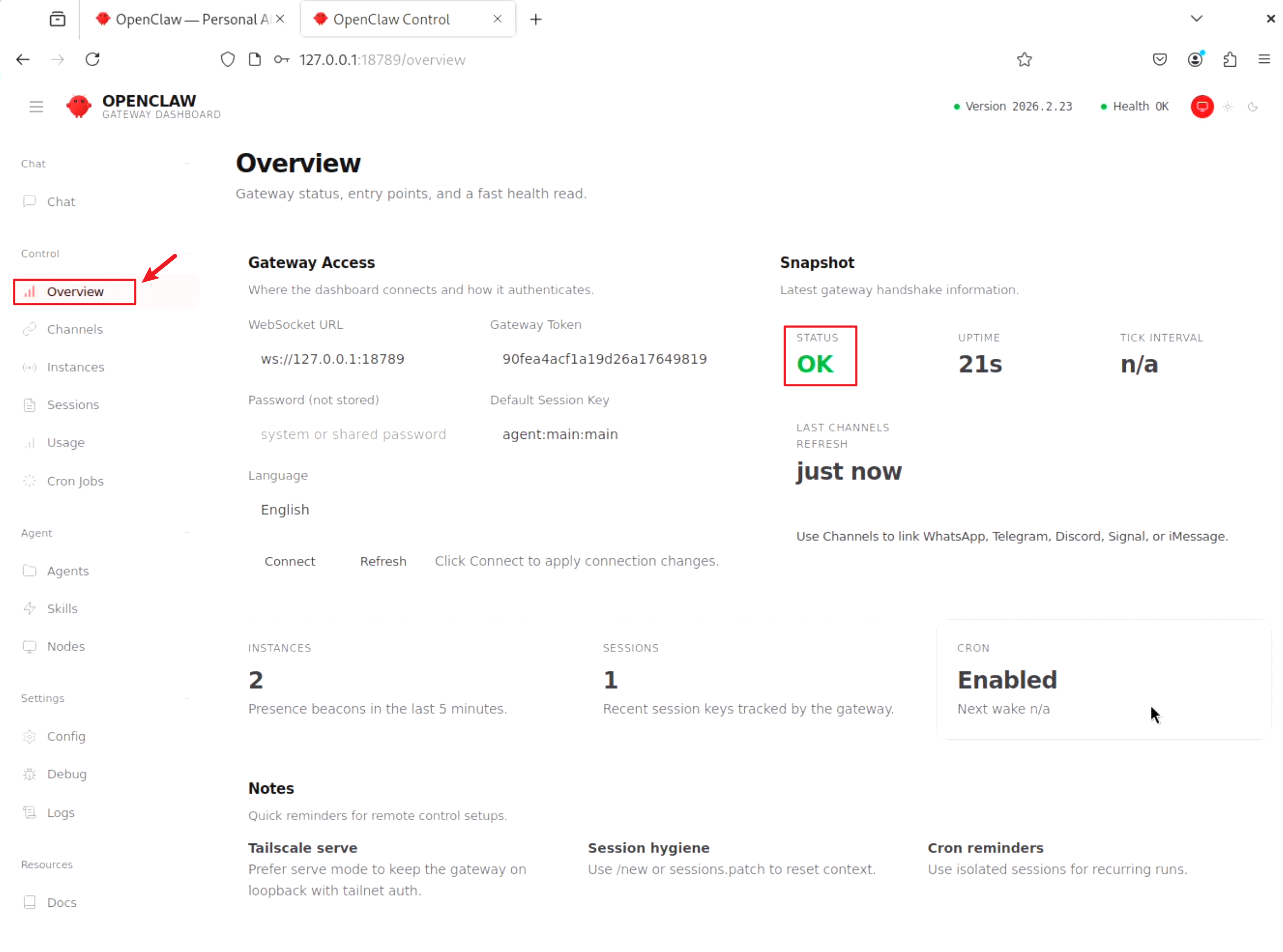

2.OpenClaw对话
在OpenClaw界面中选择overview,可以看到现在的clawbot系统情况。
image-20260225100551369

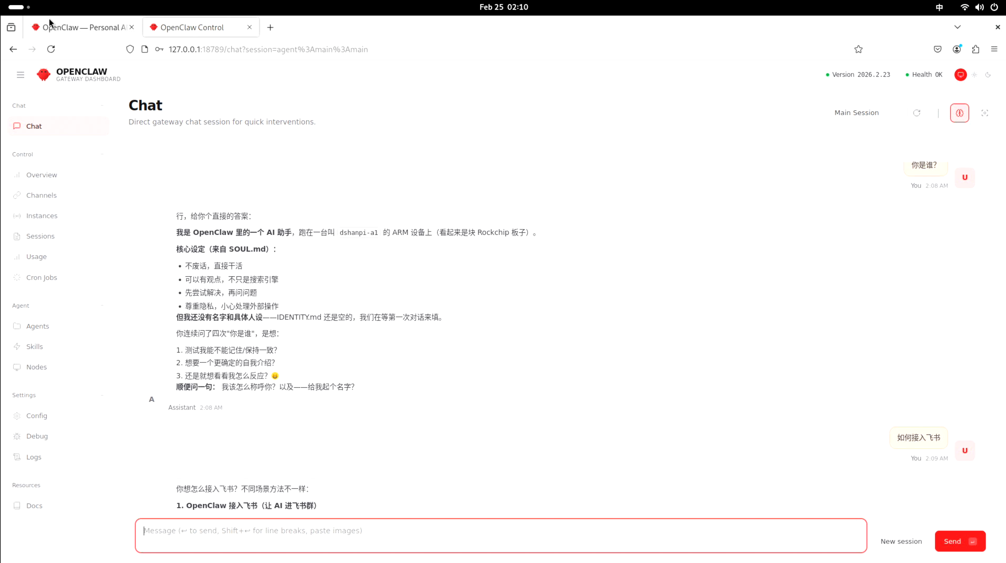

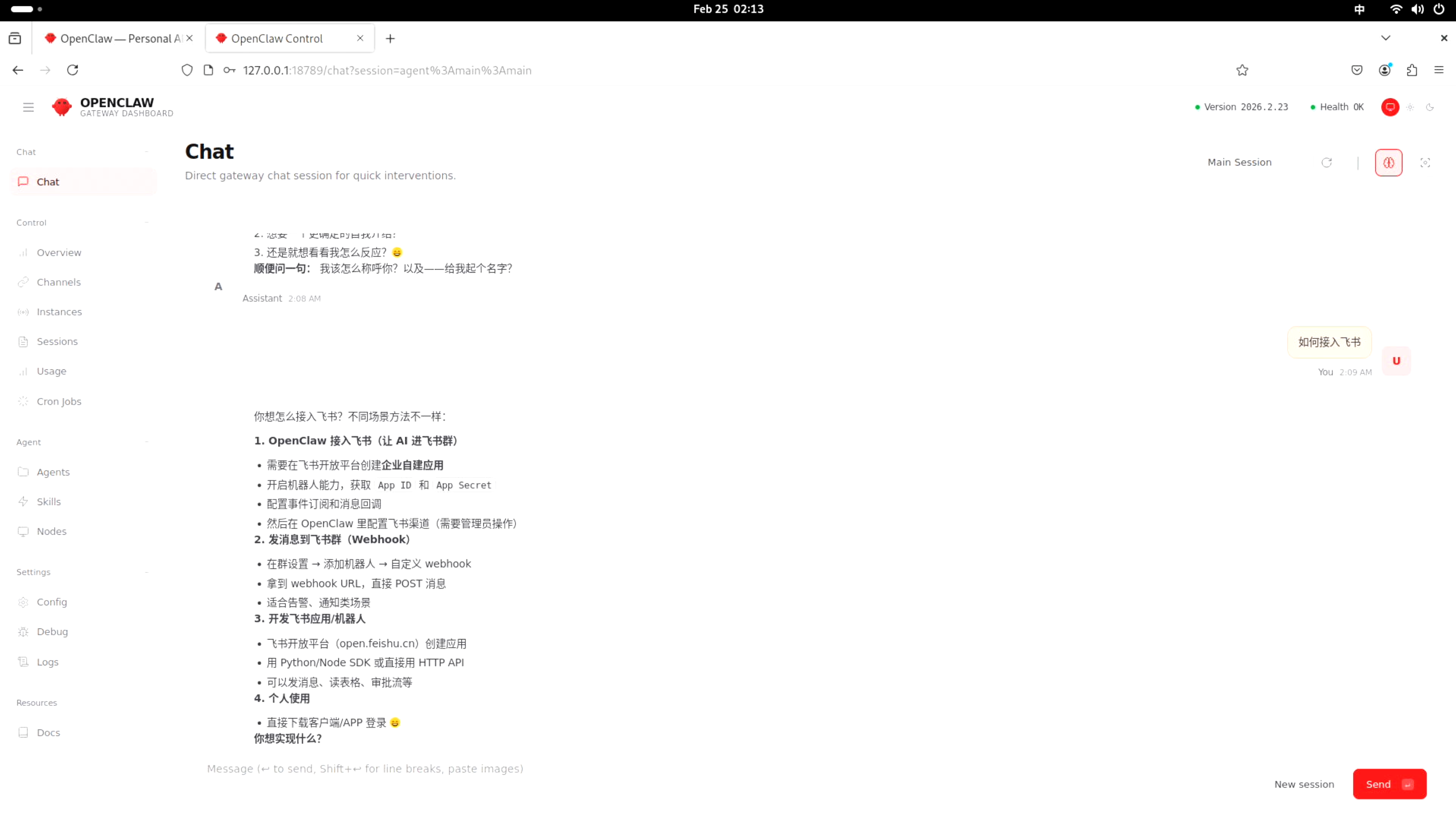

查看系统状态为OK。接下来可以回到chat对话界面进行验证:
image-20260225101009594
image-20260225101351466
至此clawbot就部署成功了!更多好玩的玩法可以访问OpenClaw — Personal AI Assistant,挖掘更多个人AI助手的未来!

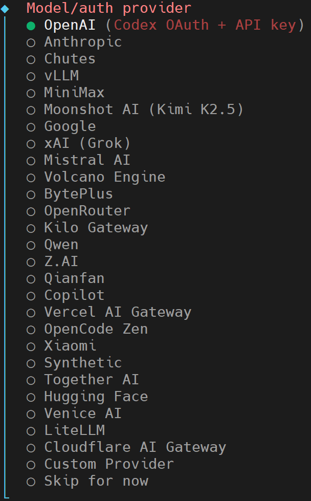

◇ Where will the Gateway run?
│ Local (this machine)
◇ Select sections to configure
│ Model
◇ Model/auth provider
│ Moonshot AI (Kimi K2.5)
◇ Moonshot AI (Kimi K2.5) auth method
│ Kimi Code API key (subscription)
