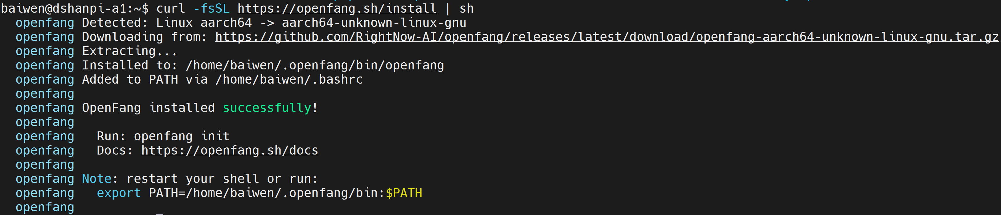

开始前,请确保您的硬件可以正常访问OpenFang — The Agent Operating System。打开命令行界面,输入:
curl -fsSL https://openfang.sh/install | sh
运行效果:
image-20260228093728368

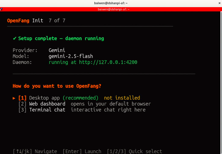

image-20260228095450157

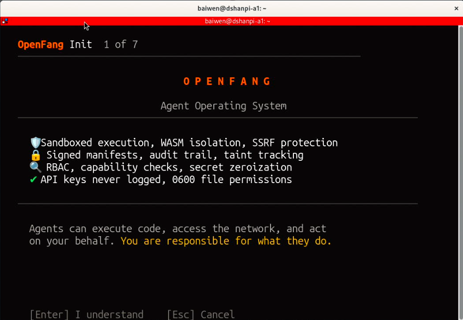

按下回车键,同意安全警告。
image-20260228103342368

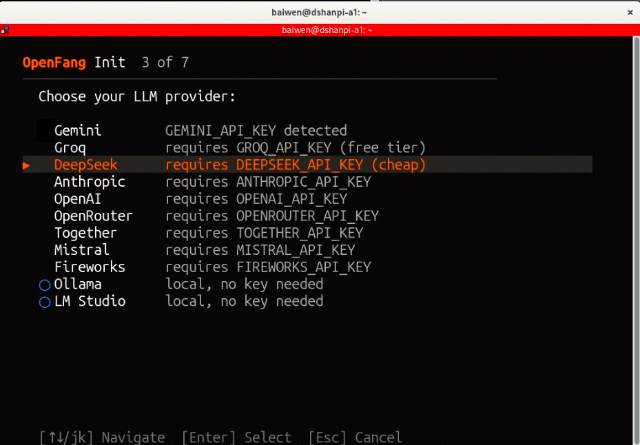

选择AI模型,这里我以DeepSeek模型为例,选择后按下回车。
image-20260228103427452

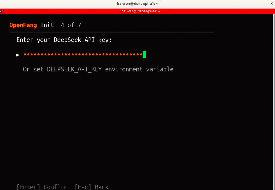

填入gemini获取的API Key。
image-20260228103447900

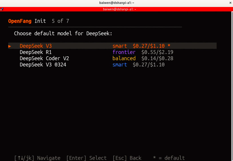

根据自己的需求,选择对应的模型,后面有大致的费用展示。
image-20260228101905128
这里为了方便起见,只选择使用一个模型处理任何事情,选择No。如果您想选择3个模型处理事情,可以选择Yes
image-20260228101931353

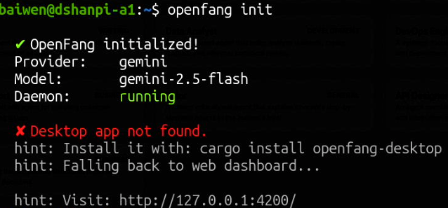

选择对应的模型。
image-20260228102045433
初始化完成后,会自动启动Openfang服务。可以使用浏览器访问http://127.0.0.1:4200

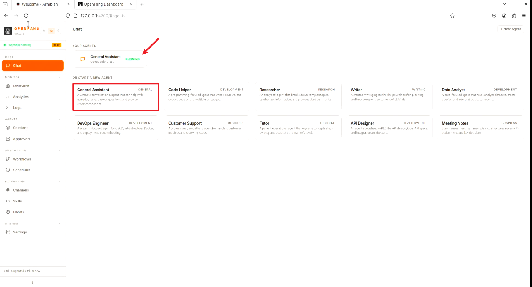

使用系统内置的浏览器访问http://127.0.0.1:4200,可进入如下界面:
image-20260228104954513
点击正在运行的Agent服务,如果没有可选择红框处的General Assistant多功能对话助手。
image-20260228105559759

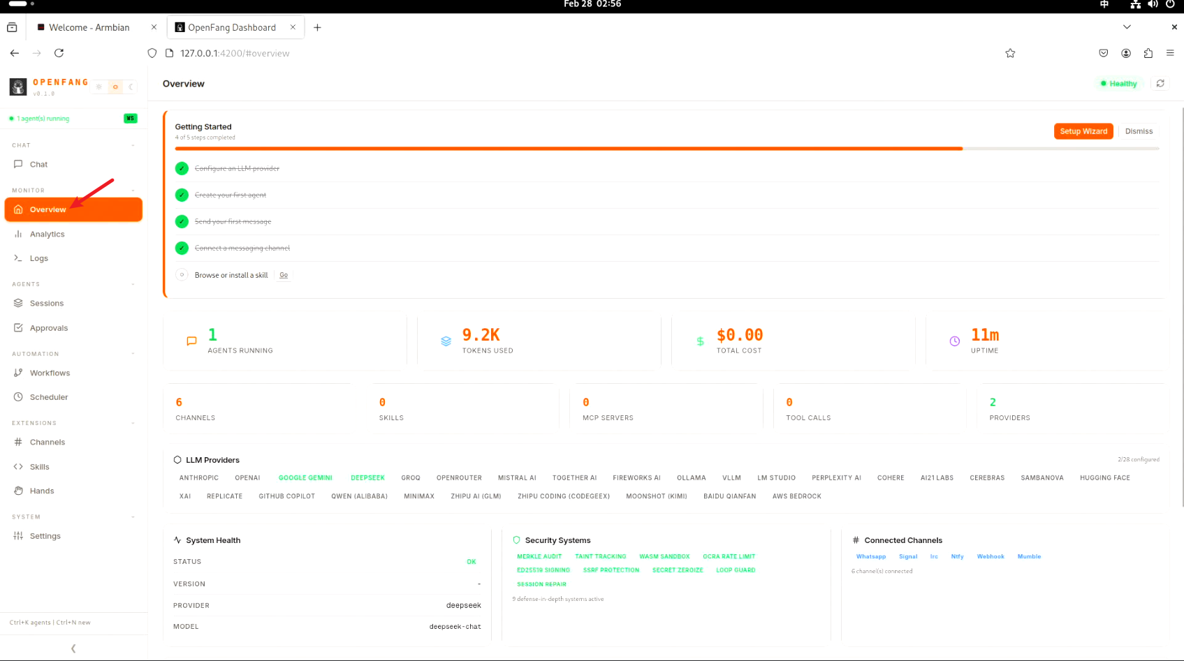

可以点击Overview查看系统状态,例如:Agent的运行状态、Token的使用等信息。
image-20260228105639398
