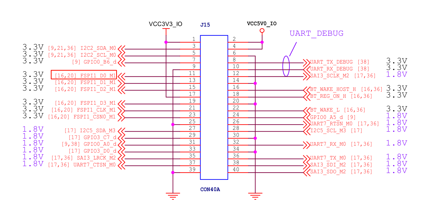

3.1 🔌 硬件连接
WS2812 的 DI (Data Input) 引脚需要连接到 DshanPi-A1 的 SPI2_MOSI 引脚(即 11号引脚)。
硬件连接图
⚡ 接线注意
  • VCC: 接 5V
  • GND: 接 GND
  • DI: 接 SPI2_MOSI (Pin 11)
  • DO: (可选) 级联下一个 WS2812
